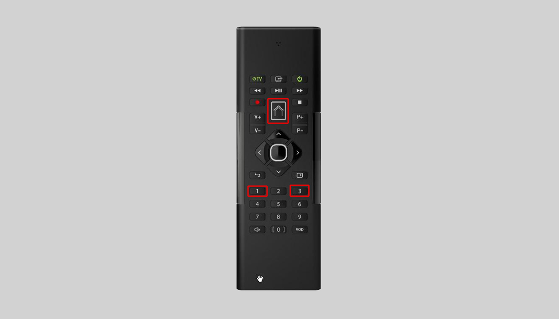

Si vous rencontrez des difficultés, c’est probablement que votre télécommande est configurée en mode Infra-Rouge et non en mode Radio Fréquence. Pour y remédier, appuyez simultanément sur les touches 1 et 3 durant 5 secondes jusqu’au clignotement de la touche Maison.

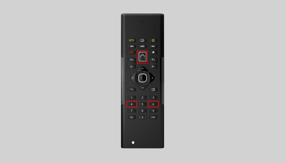

Si après cette opération le mode Radio Fréquence demeure inactif, vous devez réinitialiser la télécommande en mode usine Infra-Rouge puis annuler le couplage entre la télécommande et la box pour le réactiver. Commencez par appuyer simultanément sur les touches 4 et 6 durant 5 secondes jusqu’au clignotement de la touche Maison.

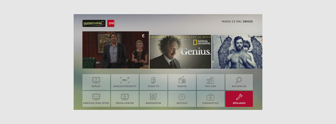

Vous devez à présent associer de nouveau la télécommande à votre box SFR. Pressez la touche Maison pour accéder à la page d’accueil de la box puis naviguez jusqu’au menu Réglages, tout en bas de la fenêtre. Validez ce choix d’un appui sur OK au centre du pavé fléché.

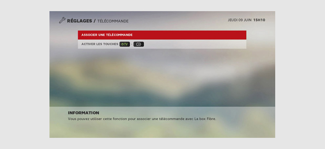

Accédez ensuite à Télécommande puis à la fonction Associer une télécommande. Suivez les instructions et appuyez simultanément sur les touches 7 et 9 durant 5 secondes jusqu’à l’apparition du message vous invitant à presser la touche OK.
